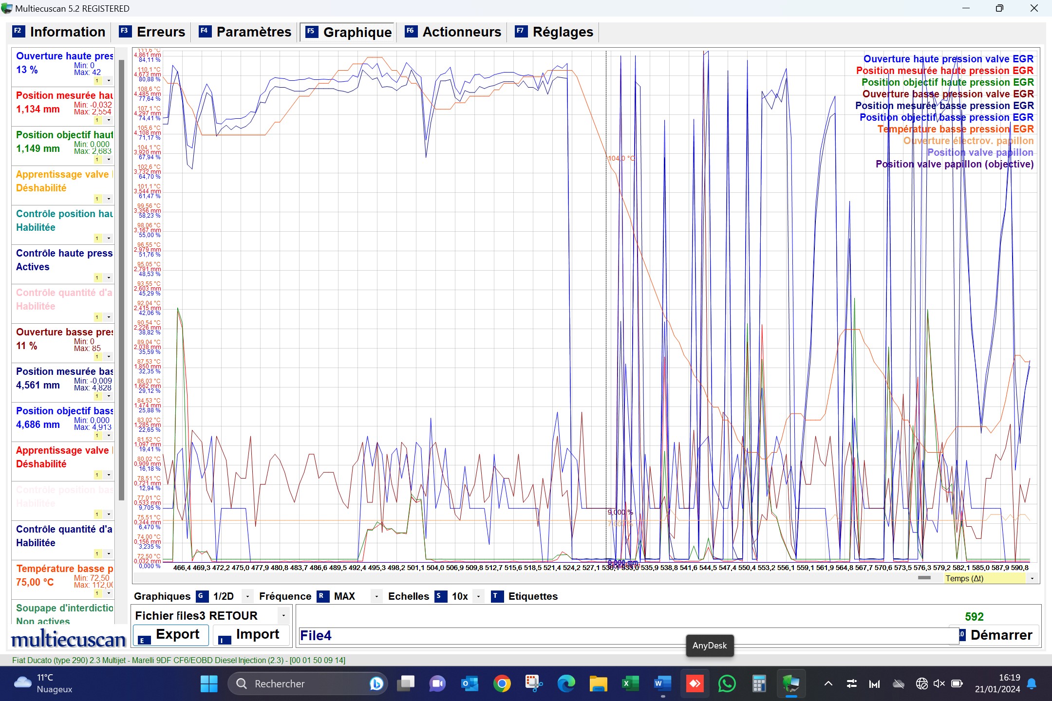

Bonjour
je viens de recevoir le muliecuscan, par contre je debute, j'ai fait un test sur l'egr, et ca me donne le tableau.
le modele 9, c'est quoi s'il vous plait. que dois6je analyser

have just received the muliecuscan, however I am starting out, I did a test on the egr, and that gives me the picture.
what is model 9 please? what should I analyze

You need to get the engine upto temperature plus 10 minutes of a good run not travelling in town.
Vous devez mettre le moteur à température et effectuer 10 minutes de bon roulage sans rouler en ville.

Qu' elle est le contenu du modele 9 s'il vous plait.
J'ai roulé é fois 10MN, j'ai prit tout l'egr et papillon, je vous est mis en piece jointe les resultats.
J'ai fait un diagnostique apres le roulage de 10MN.
  • ALLER EGR.csv
  • RETOUR EGR.csv
