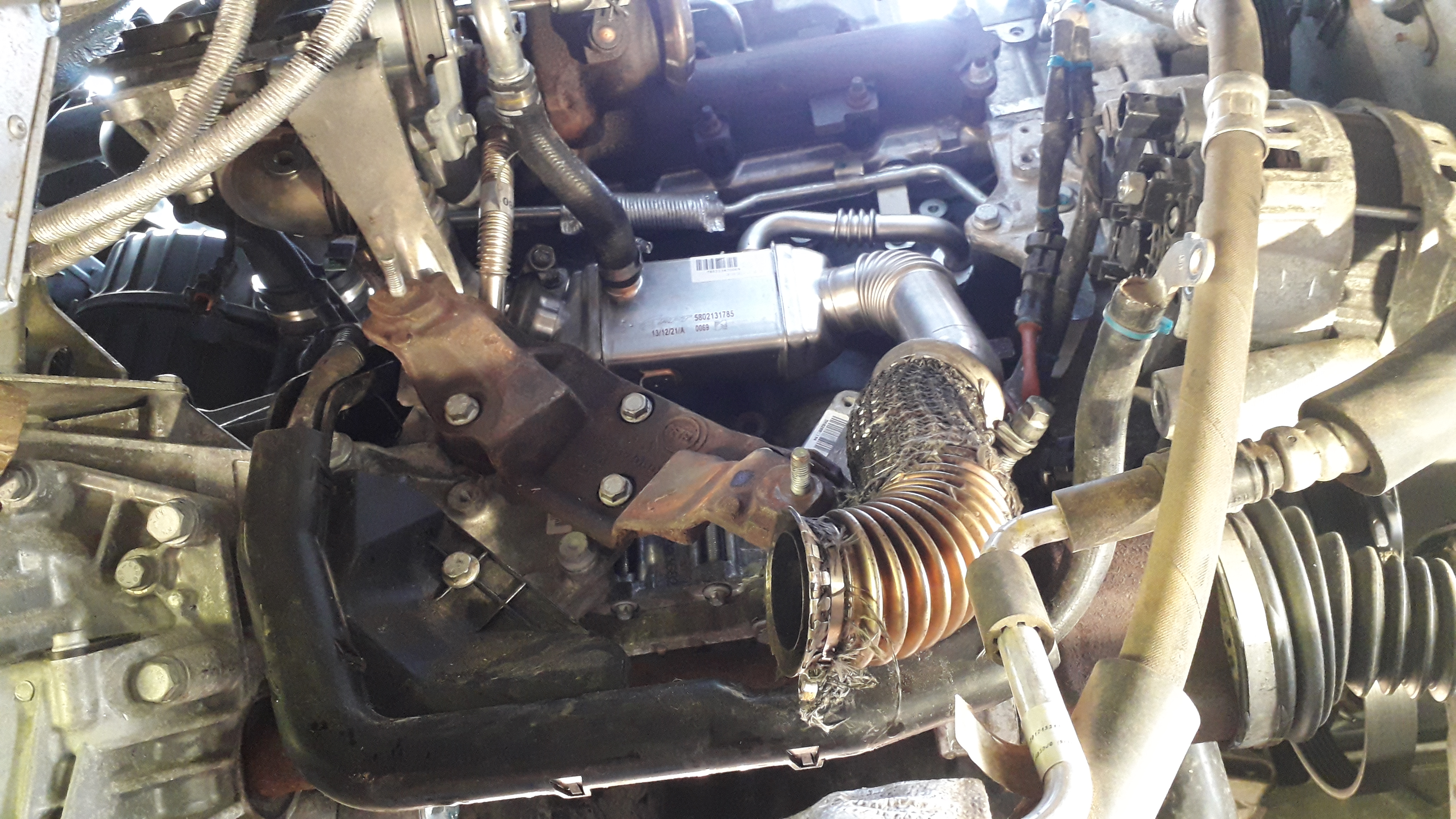

Bonsoir
Le filtre. est positionné sous la transmission de la roue droite et. au dessus de la crémaillère de direction. L alternateur. est a sa droite. L accès est très facile. au plus près de l entrée du refroidisseur basse pression je rentre de l air sain a la place de l air d échappement je mettrai des photos ultérieurement
bonne soirée

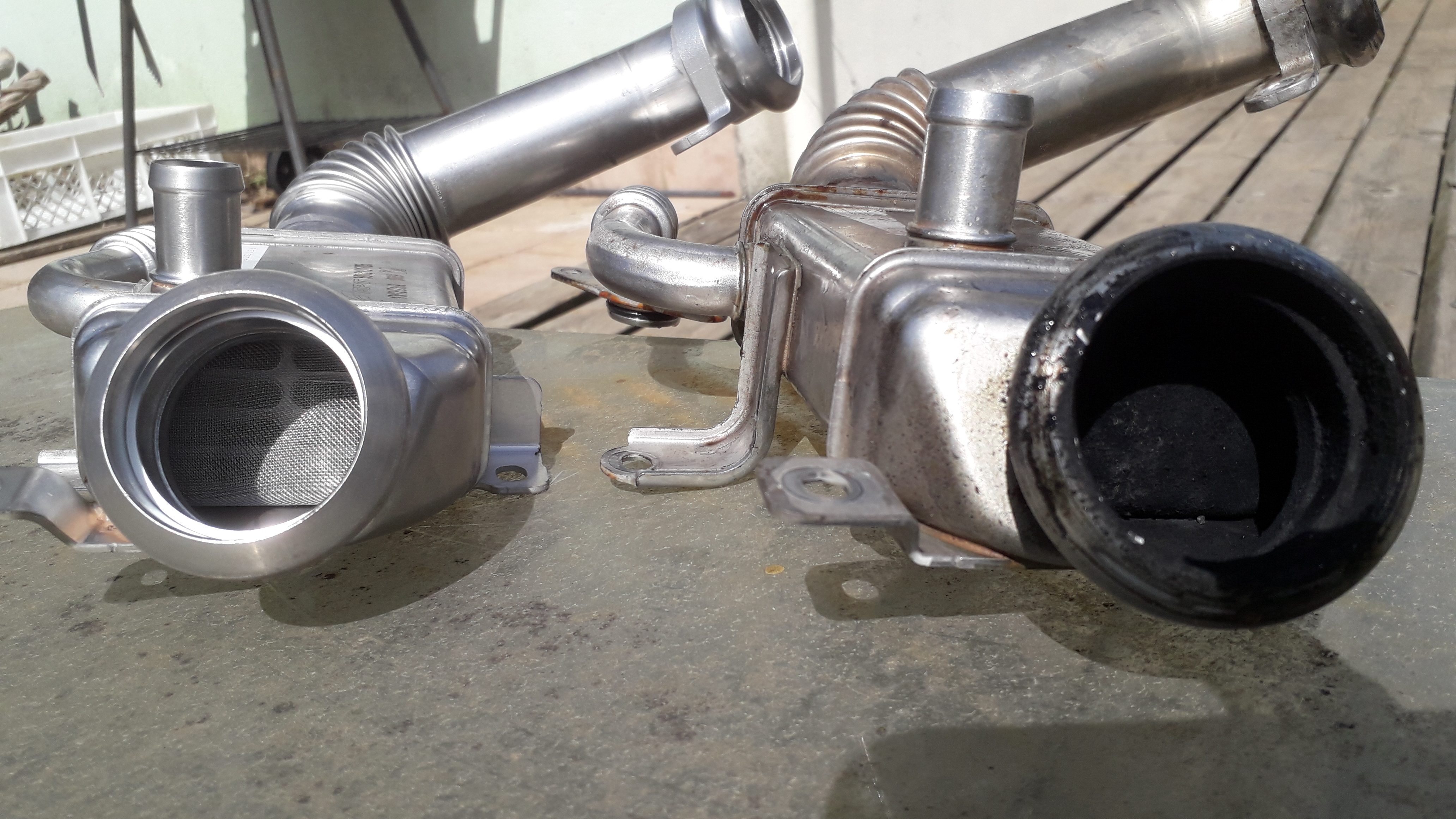

Bonsoir
voici quelque photo
les 2sonde lamda ainsi que sonde temperature les 5 connectiques 2 lamda et 3 temperature sous le capot
le lpegr neuf et le colmater

@Cariou I see you have fitted a brand new cooler.
Question 1/. Have you bought it from a Fiat Dealer in recent days?
Question 2/. Have you the part number of the new cooler.
I'm wanting to know if Fiat have made any mechanical changes to the cooler.
