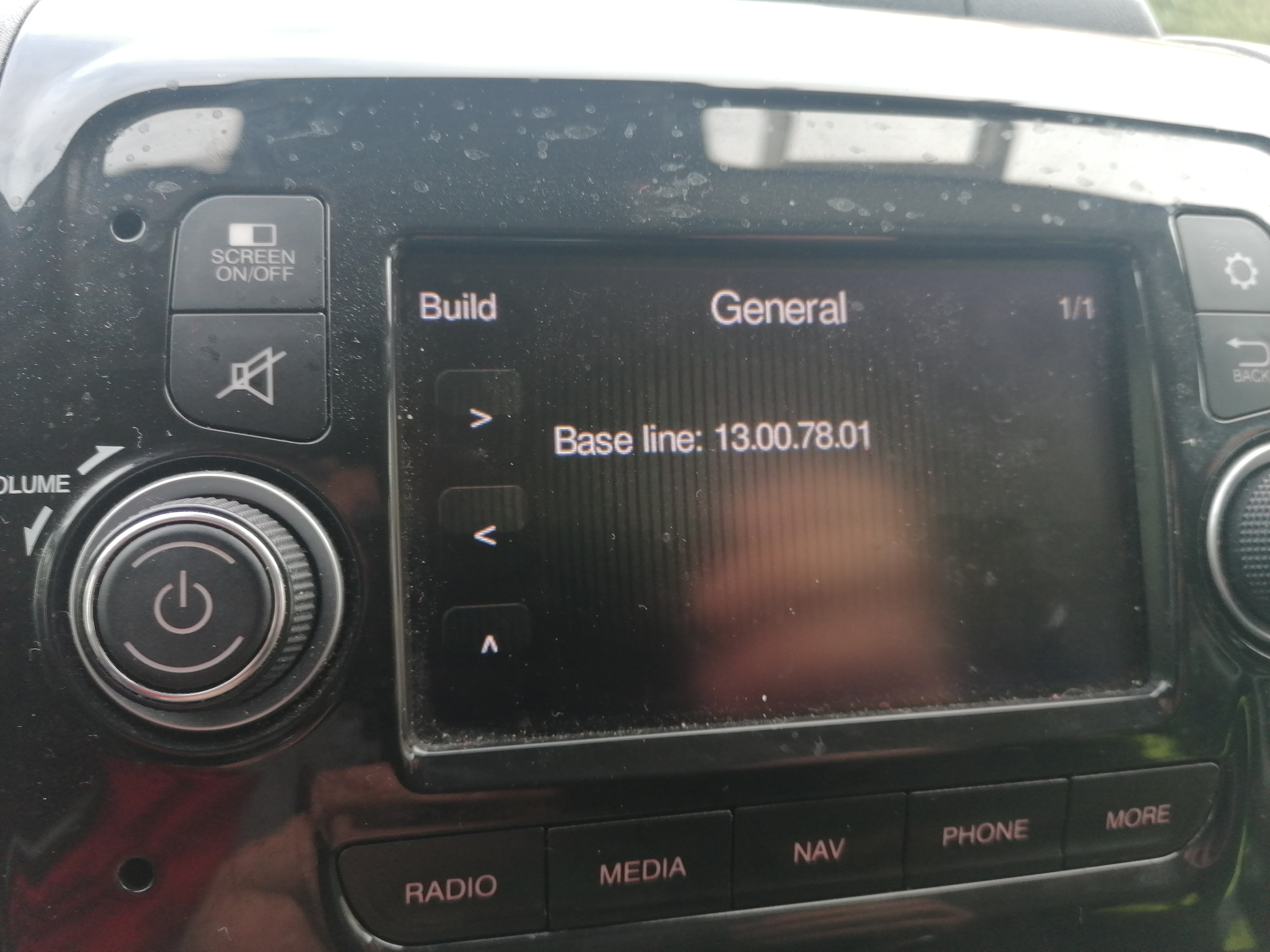

Hallo!
ich hab ein riesiges problem:
Bei meinem Ducato BJ 2021 ist ein Uconnect 5 verbaut, dies wurde bereits schon öfters über TTHome upgedatet!
Bei dem gestrigen Update friert nach Abschluss das Gerät ein!
nach Neustart des Gerätes sind Kartenanzeige und div. Tasten gegraut, nachen anstecken des Sticks kommt erneut zwar der Aufruf ob ich das Update installiernen, jedoch beim Klick auf Start möchte das Gerät ein ...... nach ca. 10 Minuten starten das Gerät selbstständig und der Prozess geht erneut los...... Endlosschleife!!!
Mein Gerät besitzt die Firmware- Version 13.00.78.01 (von dieser Version findet man im Netzt nichts!
Ich hoffe ihr habt für mich eine Lösung!

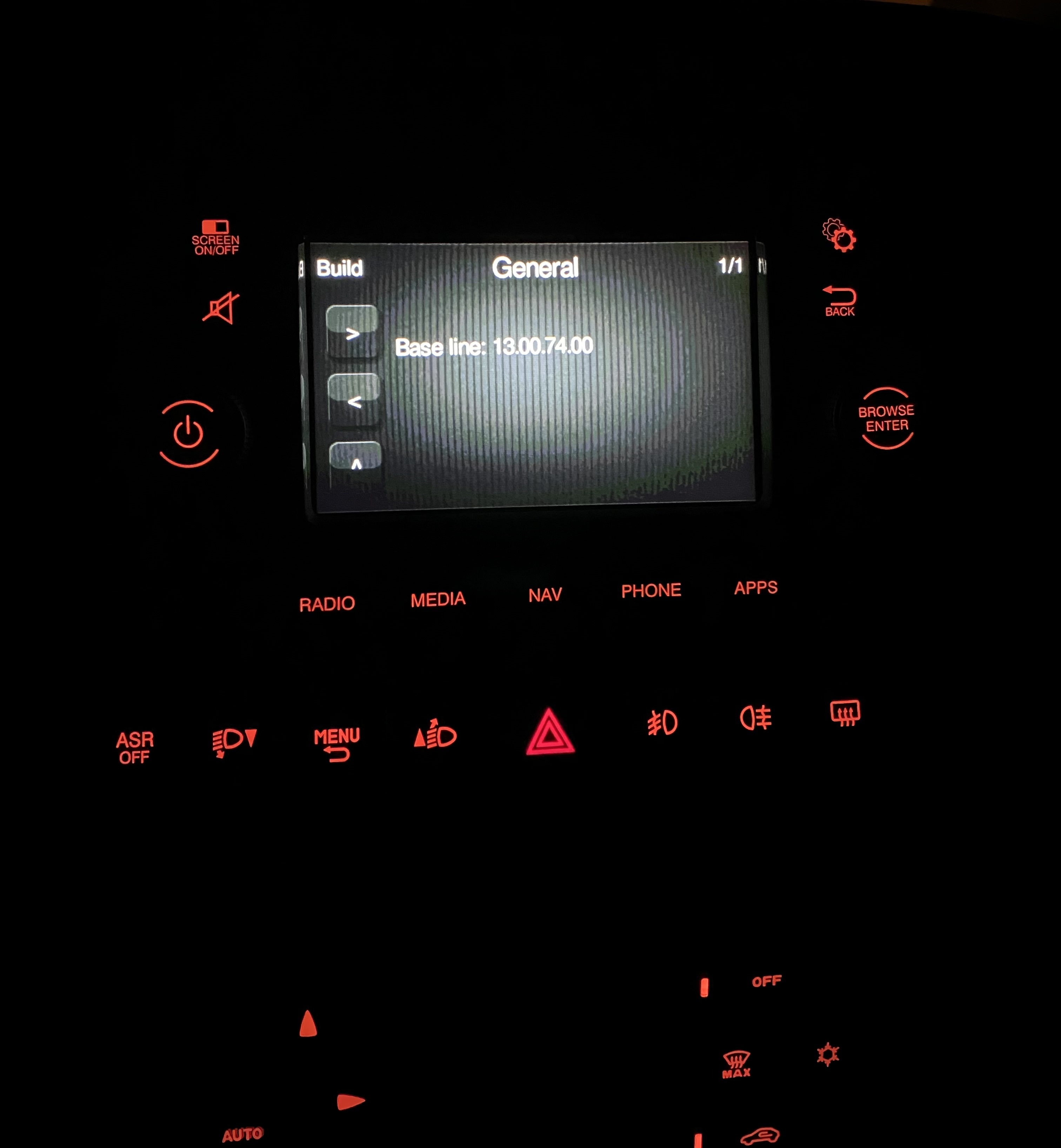

Hello, thank you for your sharing, I updated my device at 13.00.74.00, is there a new update?

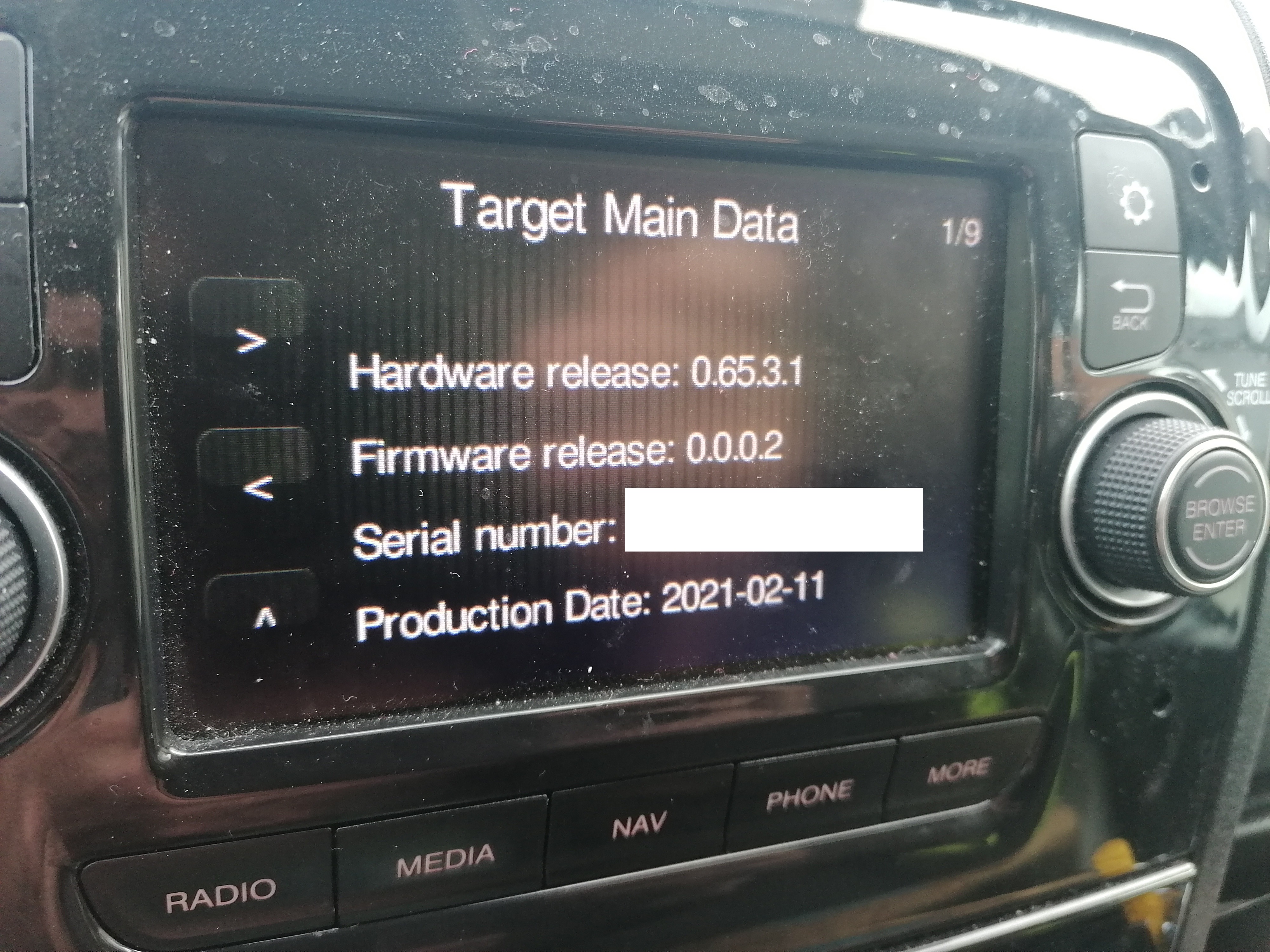

Hi there,
I have a similar problem. I update the NAV maps but the radio keep 'crashing' ever since. Can I ask you how you got the firmware information from your radio? I see no such such option under 'Settings'.

I can confirm the problem Shooopa is (was?) facing when updating to the latest TomTom maps.
My firmware version is the same as his 13.00.78.01. I update my maps to version 1105 which initially seems to have succeeded. However the Navi no longer works nor does the radio. It keeps crashing every 2-3 minutes or so. So far no help from Fiat nor TomTom.

Ok ... a short update. I managed to get my hands on zip files for version VP2_CO_13.00.78.01 ...and (!!!!) VP2_CO_13.00.80.01. I have zero idea whether they are any good though. Does anybody have a 'spare' uconnect 5 to try 13.00.80.01. The one I am having problems with is not really my own and there might be a way to return it to Fiat under warranty .... so, I don't really want to completly wreck it.
All good. Just an update on 13.00.80.01. I updated my Uconnect system to this version and reinstalled the latest TomTom maps (1105) .... now all seems to be fine .... for now :)
