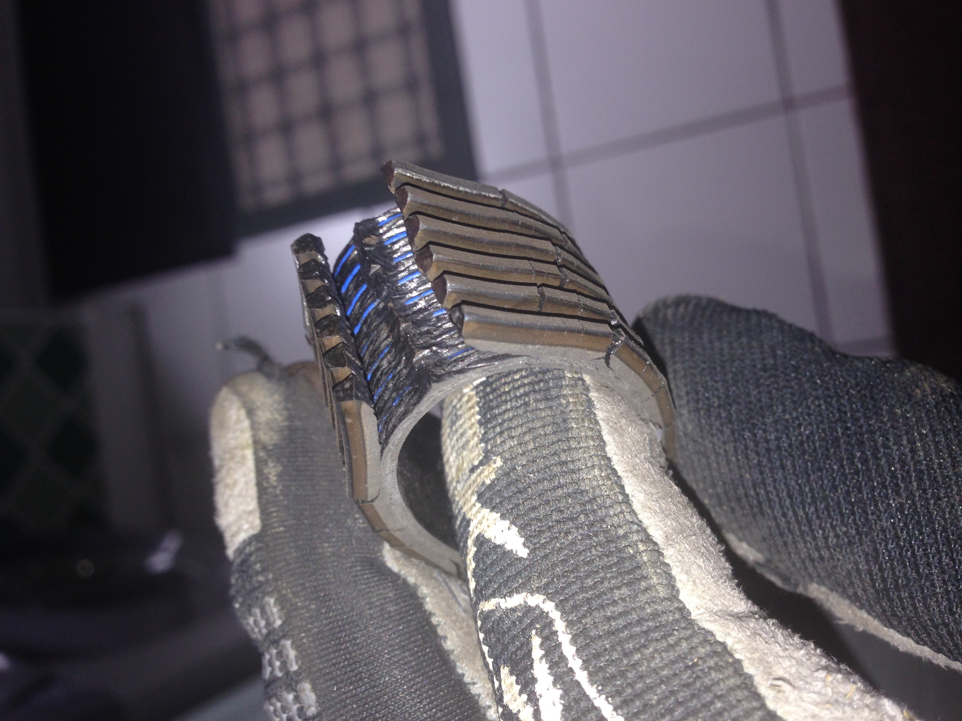

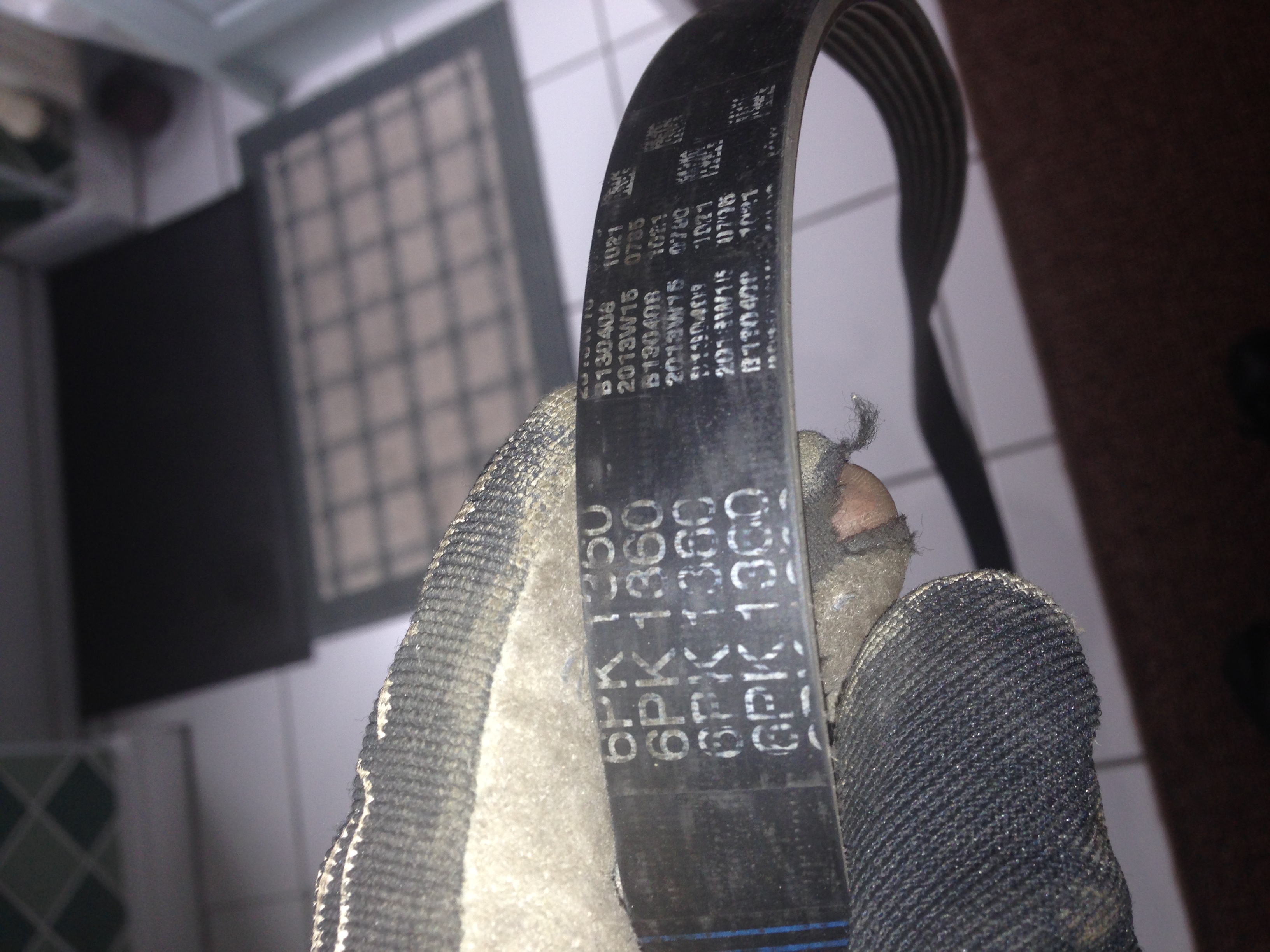

![IMG_5619[1].JPG IMG_5619[1].JPG](https://www.fiatforum.com/data/attachments/172/172513-9477d59942780aa5466f692bda8cf381.jpg)
![IMG_5617[1].JPG IMG_5617[1].JPG](https://www.fiatforum.com/data/attachments/172/172535-b00fd2e49397c4219a9c75dad52e8e43.jpg)
![IMG_5616[1].JPG IMG_5616[1].JPG](https://www.fiatforum.com/data/attachments/172/172556-e8475df4bda4be7a237801b289716ad8.jpg)
