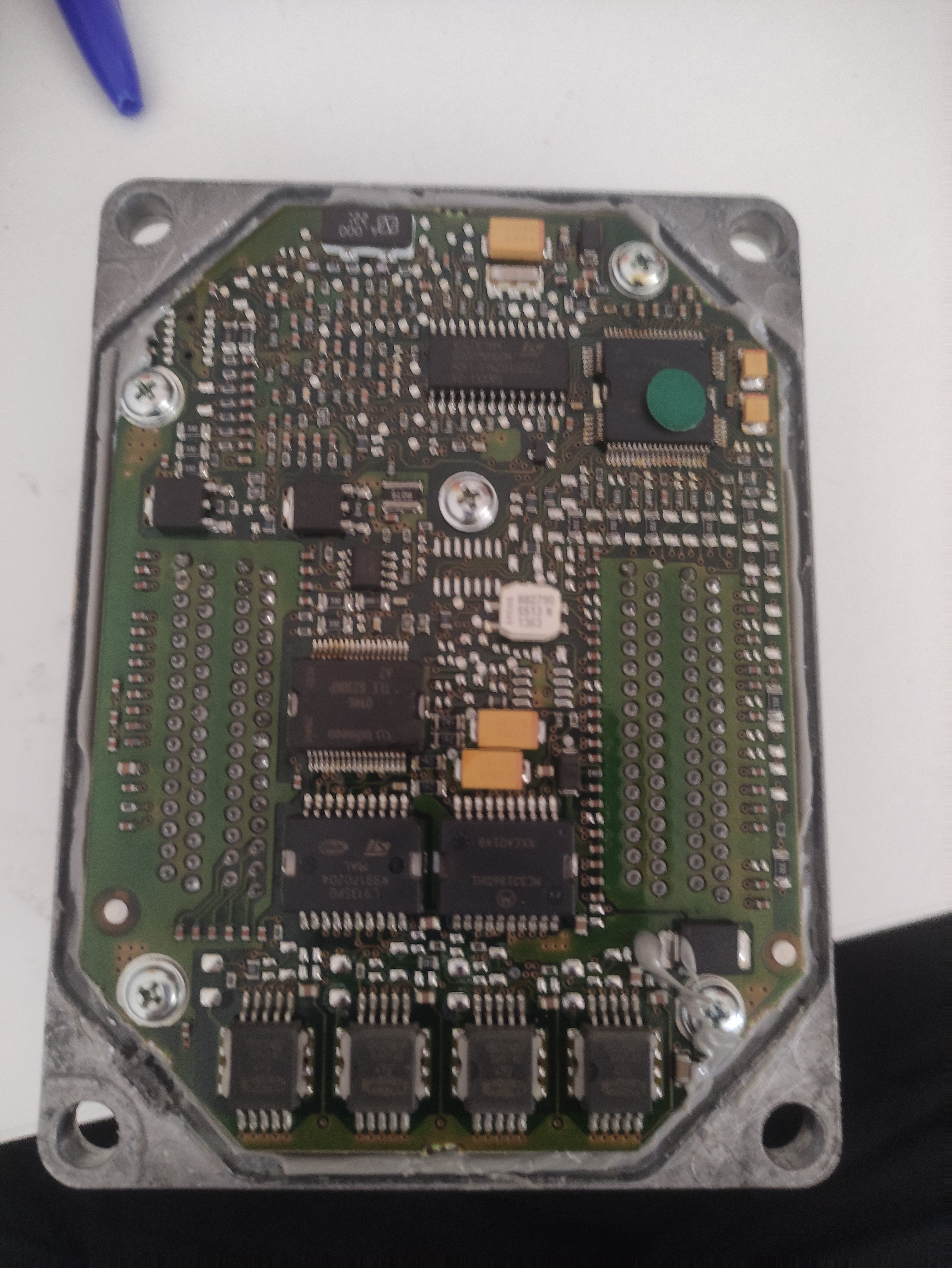

i just opened the faulty ecu, pin 56 of connector A has come loose from the pcb - according to the description this pin is Not Connected (managed on CAN line) but i will try to push it back in position while resoldering it.
Maybe i can make a good spare ecu out of it....
Picture is not very sharp but you can see 1 pin being higher than the rest.
on closer examination with a magnifier glass i noticed more pins with bad soldering joints - i will resolder all pin connections and am confident this will solve the problems of this ecu, i will post the result after testing it !
So if you experience the same problems with your 1.6 Stilo this might solve your problems too....
the ecu is mounted on top of the front camshaft housing on the right side.
I always have wondered why Fiat choose such an odd place to mount the ecu - too much heat is never good for electronic parts...
Mostrar de bola esse fórum mesmo após passar vários anos. Estou com o mesmo problema no meu Fiat Stilo, sempre tive esse carro com a versão 1.8 8v (motor Opel, Chevrolet), no Brasil, recentemente me mudei para Portugal e comprei um Stilo 1.6 16v, e tá me dando dores de cabeça.
O Código está a aparecer esse, P0335, já substitui o sensor de rotação do virabrequim, sensor map, fiz limpeza no corpo de borboletas, (tbi), e abriu essa ECU e ressoldei todos os pinos novamente no lugar, e estava um fora do lugar, entretanto ainda dá esse defeito no painel, a marcha lenta ainda continua defeituosa e no scanner apresenta esse P0335, mesmo após ser apagado.
Vou checar a posição da tempo do virabrequim, se está na posição correta.
