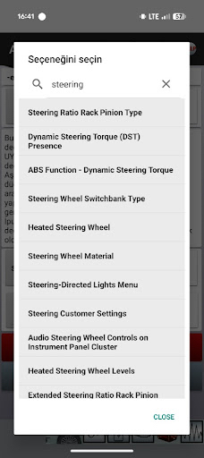

Merhaba, arabam 2016 model 1.3 dizel Easy. Direksiyonuma Android multimedya sistemi kurdum, tuşlar ilk başta çalışıyordu. CANBUS ayarlarıyla oynadım, çalışmadı. Sonra Alpha OBD ile direksiyon tuşu ayarlarını denedim ama yine de düzelmedi. Yardımcı olabilecek biri var mı? Direksiyondaki ses tuşları ve menü tuşları çalışmıyor.

what model and manufacturer multimedia and not change in alfa obd 6 - 8 key etc, flashing kilometers can network wrong selection maybe in multimedia pereference
6 düğmeli anahtarı seçtim, proxy kullandım ama hiçbir şey işe yaramadı. Fabrika radyosunu ona bağlamayı denedim, o da işe yaramadı. Günlük dosyasını nasıl bulabilirim? Bana yardımcı olabilir misiniz? Fotoğrafları buraya yüklüyorum.
This setting doesn't change; for example, it doesn't become absent or present.

Alfa OBD 6 - 8 tuş vb. cihazlarda multimedya modeli ve üreticisi nedir ve değişiklik yok mu, yanıp sönen kilometreler ağda yanlış seçimden kaynaklanıyor olabilir, belki multimedya tercihlerinde bir sorun var.
Merhaba hocam bunu nasıl düzeltiriz bir yolu var mı
