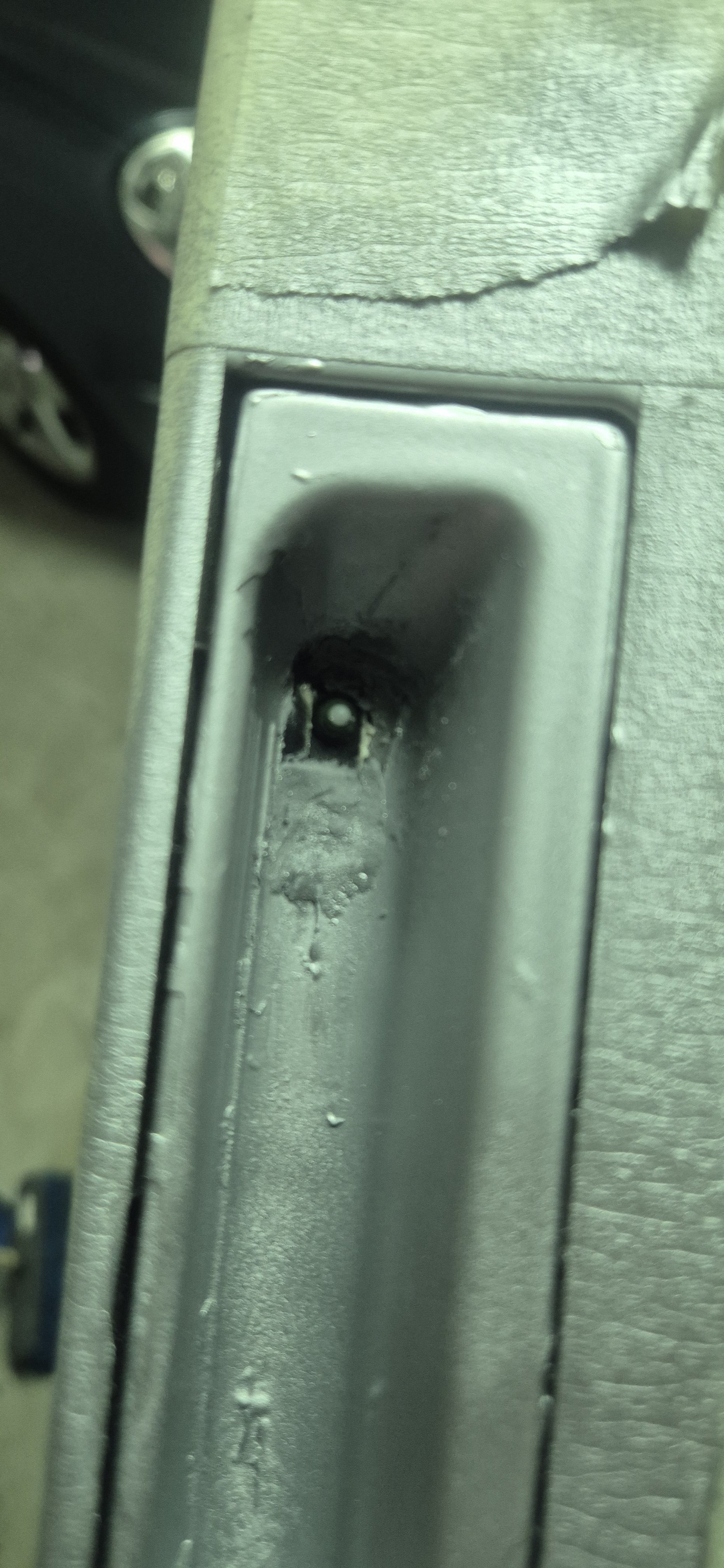

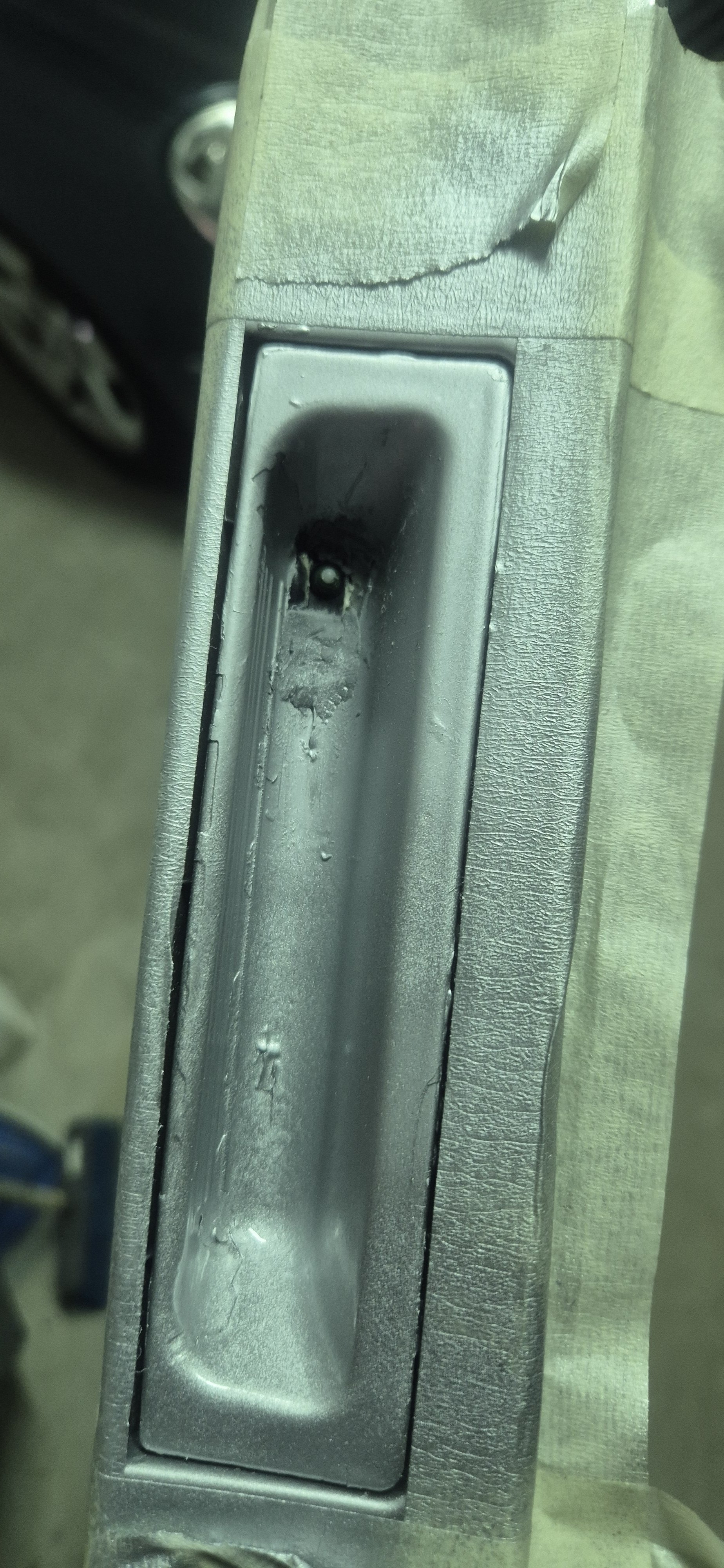

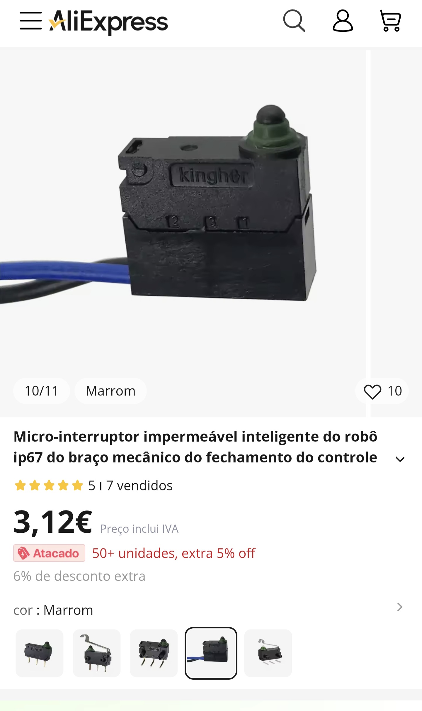

O microinterruptor de abertura da porta bagagens do meu carro estragou e não consegui arranjar um exatamente igual, então comprei um interruptor no aliexpress que custou 4 euros.
Fiz 3 ou 4 furos com uma broca de 5mm no canto da maçaneta do porta bagagens, e inseri com cola resina da pattex Nural 21 mas com nural 27 acho que é melhor(cuidado para não colar a parte onde o botao trabalha), depois pintei por cima mas com o botao isolado com fita.

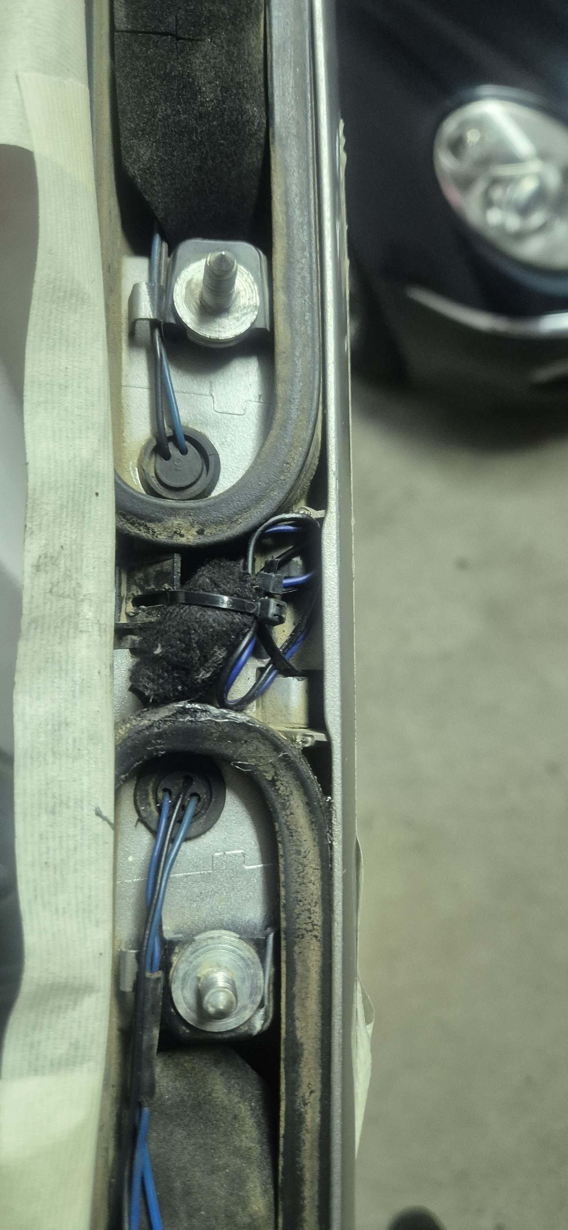

Depois liguei os fios e isolei-os e ja está.
Vou anexar as fotos de como ficou.
