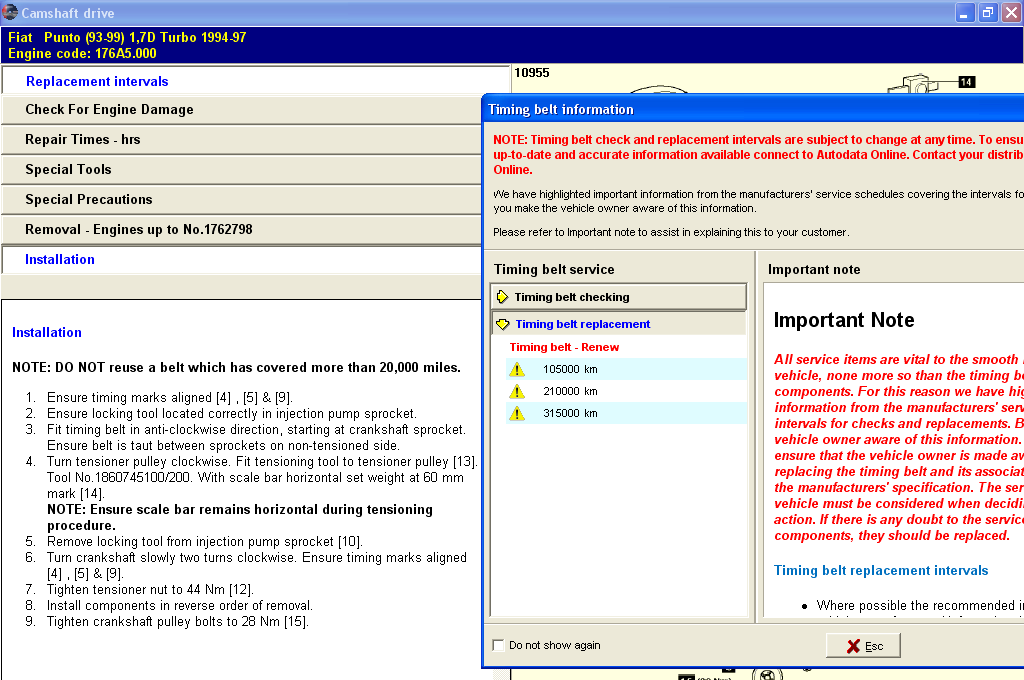

Bonjour,
Je viens d'acquérir une Fiat Punto TD de 1994 (moteur 176A5.000) qui a 99500 km. Sa courroie de distribution à été changée à 76 000 km il y a 5 ans. Quelqu'un peut-il me dire la périodicité pour changer la courroie, c'est 5 ans ou 10 ans Confused:?
Merci d'avance

autodata shows to change at
105k
210k
315k
Merci, je viens de découvrir que finalement ma courroie à 12 ans d'utilisation, alors le bilan est sans appelle... demain je la fais changer.
