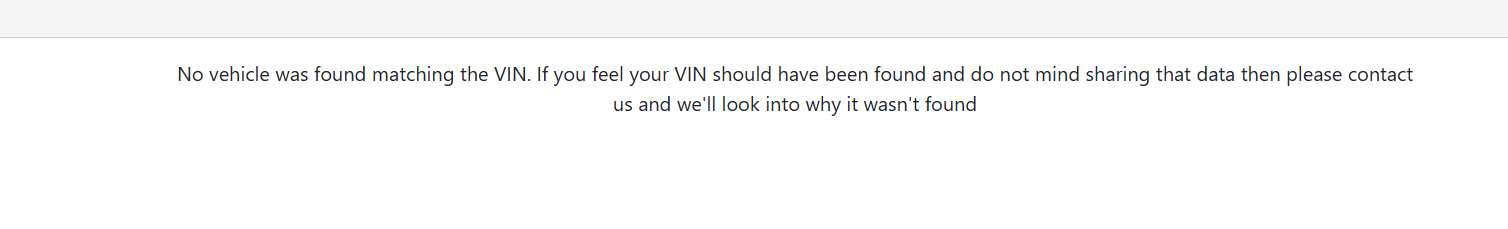

Tous les sites Web peuvent contenir des informations anciennes ou obsolètes. Vous pouvez essayer pekidi, 7zap ou ilcats. Mais utilisez-les à vos propres risques.
Merci,
J'ai essayé les 3 sites, le seul qui retrouve mon Vin serait Ilcats. Ce site n'a pas l'air de faire allusion au capteur de lacet.

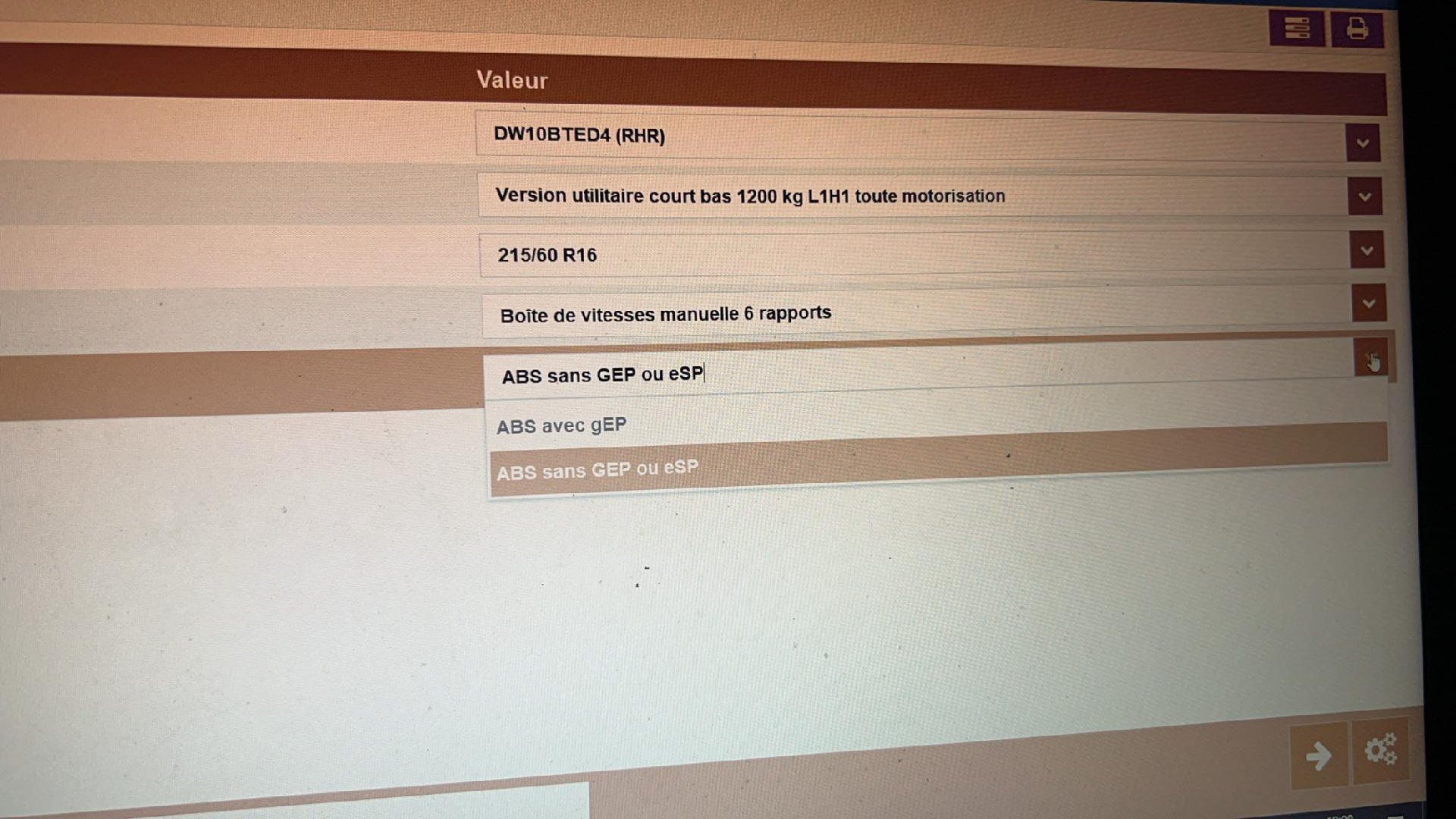

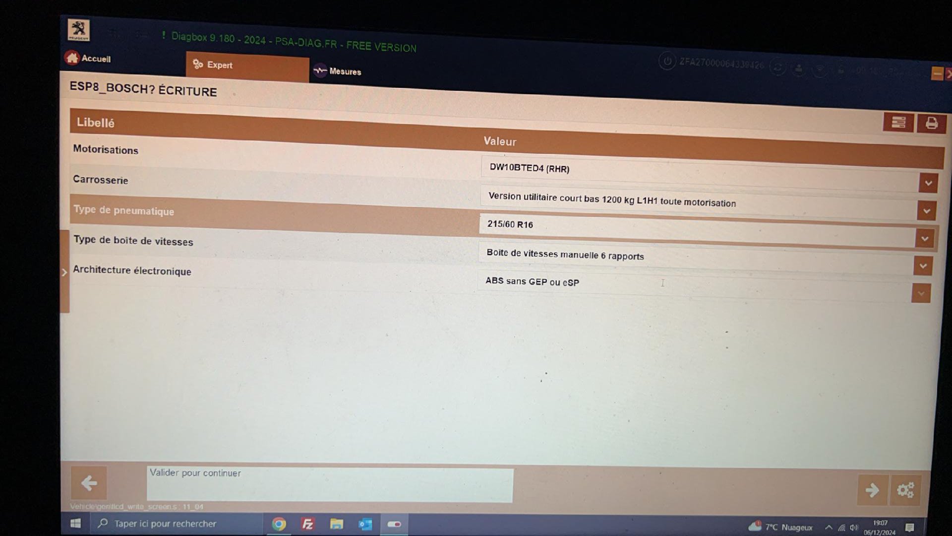

Bonjour,
J'ai essayé de passé le Scudo sur un autre outil de diagnostic
Les codes erreur sont identiques à ceux que je retrouve avec ma Launch.
Je suis rentré dans le télécodage et la partie "architecture électronique" est sur le mode ABS sans GEP ou ESP => GEP veut dire groupe électro pompe ? Le véhicule a bien une direction assisté électrique, le mode ne devrait il pas être sur ABS avec GEP ?
Les lignes de cette catégorie sont grisées je ne peux donc pas intervenir dessus

J'ai également regardé le détail des code erreur : j'ai un chiffre par défaut sur la vitesse d'angle de lacet 27 ( je le retrouve également avec ma Launch )
Accélération transversale 15,5 (?) Véhicule à l'arrêt
