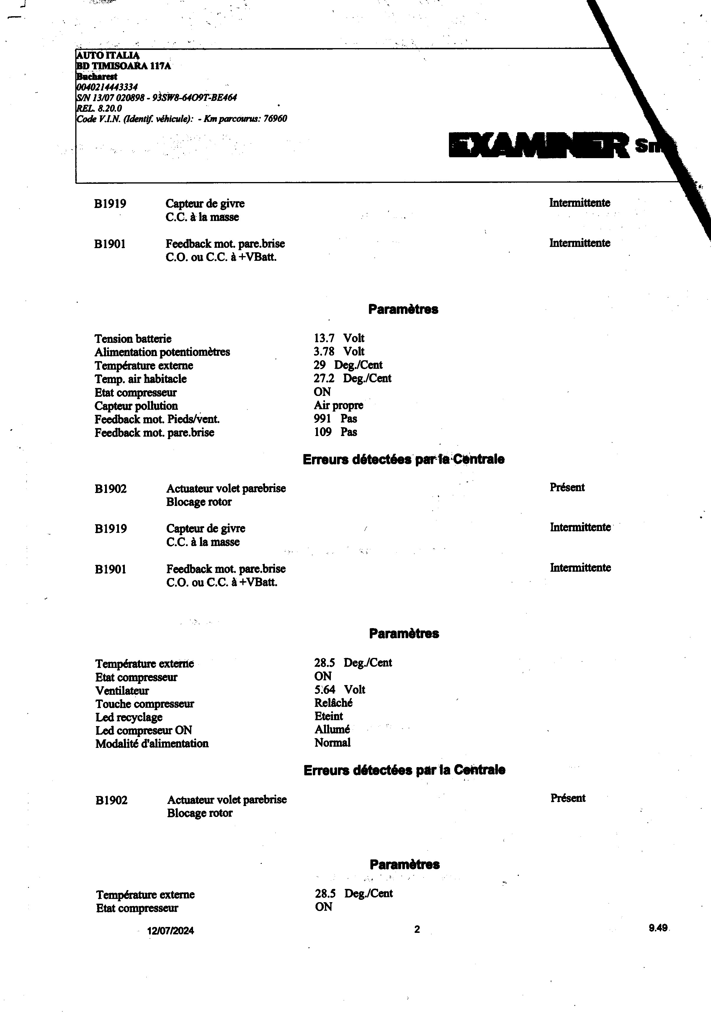

Salut. Am fost la Autoitalia , service FIAT. Concluzia este urmatoarea si citez : NECESAR DEMONTARE PLANSA BORD IN VEDEREA INSPECTARII CIRCUITULUI ELECTRIC (deci nu stiu unde este problema).
Ca mentiuni speciale : Mi-au facut reducere la diagnoza de 25% . Atasez raportul diagnozei. Pentru sibonios, cei de la service au zic ca are senzor de decongelare acest model de Bravo.
Ca si paranteza, reprezentantul mi-a spus ca la modelul acesta nu s-au lovit de problema electrica pe circuit, nu au avut probleme decat cu motorasele....Este primul model cu asa problema......Tind sa cred ca nu este adevarat, sa fie asta singurul fiat cu problema asta, sa fim seriosi , la Lancia Delta tot aceeasi problema o are si altcineva, cum s-a incalzit afara cum nu mai functioneaza climatronicul, cablajul nou nu este disponibil, va trebui cositorit....
Am anomizat raportul celor de la Autoitalia.
Cand fac rost de bani, au zis ca ar fi bine sa inlocuim toate motorasele de clima cat si bridele....bridele inca nu le am (daca imi recomanda cineva bridele/motorasele ar fi frumos)....
Am gasit motoras flap central denso si restul Krios...sunt bune? Rezultatele testului sunt in franceza, au stiut ca stiu limba......
english translation
Hello. I went to Autoitalia, FIAT service. The conclusion is the following and I quote: DISASSEMBLY OF THE DASHBOARD IS NECESSARY FOR THE INSPECTION OF THE ELECTRICAL CIRCUIT (sothey don't know where the problem is).
As special mentions: They gave me a 25% discount on the diagnosis. I am attaching the diagnosis report. For sibonios, the service tehn said that this Bravo model has a defrost sensor.
As a parenthesis, the representative told me that with this model they did not encounter the electrical problem on the circuit they said they had problems only with the climatronic motors, and this one its the first model with this problem (unknown problem)......I tend to believe that it is not true, that this is the only Fiat with this problem, let's be serious, for Lancia Delta someone else has the same problem , if outside is hot, the climatronic no longer work, the new wiring for bravo is not available, it will have to be tinned....
I anonymized the report from Autoitalia. The results are in french, they knew i now the language....
When I get the money, they said that it would be good to replace all the air conditioning motors as well as the clamps....I don't have the clamps yet....
I found the denso central flap motor and the rest are Krios... are they good, can someone recomand good climatronic motors and clamps?

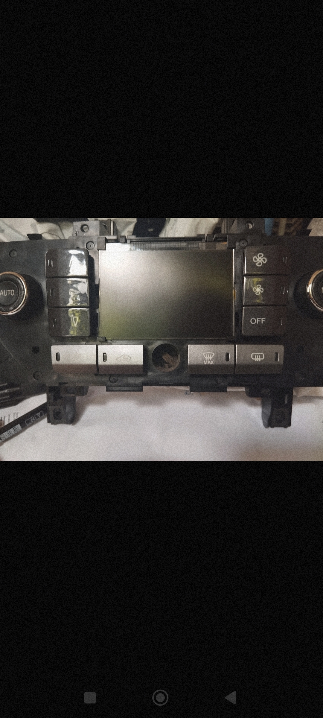

  • After discussing with some fiat members and owners, I decided to change the climatronic panel. So far so good , I ve bought one used from 2012(I was lucky) with almost 100 euros ( by the way, a new climatronic panel is almost 1500 euro), and yes it worked
  • It s hard to change the panel, I ve used for disassemble this video :
(Sostituzione Plancia Clima Automatico Bizona su Fiat Bravo serie 2) and I send all the best and thank you mr. JackTv G.T. )
This guy is a pro , and also he changed them frequently, if you never done it and the panel is virgin, be careful because it has 2 rivets or nits ( like the original speakers ), very hard to take them out, you ll need some tools, and patience , much patience also is needed when you put it back, that’s the hard part. I didn t film myself because I did on a hot summer day and yeah it was hard. If you got any questions I ll answer here or in the Romanian fiat forum, with pleasure.
So after the exchange , the odo-km was flickering (it needs the Proxy alignment) , but this was a success, climatronic worked for almost 3 weeks perfectly, I ve checked for errors and the B1919 was gone, but it had one error , B1922 Electric fan feedback present OC or SC to ground or rotor blocked ( the electric fan was new, replaced 1 week ago , found him hard, read the post and you ll find the model, its made by DENSO) , the error remained present.

Error B1919, B1922 and other errors that don t involve the climatronic motors can be fixed, if you just clean the climatronic panel (its the same for STILO , BRAVO, DELTA and others )
Cleaning the climatronic panel : (THIS THING SHOULD BE DONE WITH THE ENGINE OFF AND NO KEY IN IGNITION )
1st step : you disassemble (Sostituzione Plancia Clima Automatico Bizona su Fiat Bravo serie 2) and I send all the best and thank you mr. JackTv G.T. )

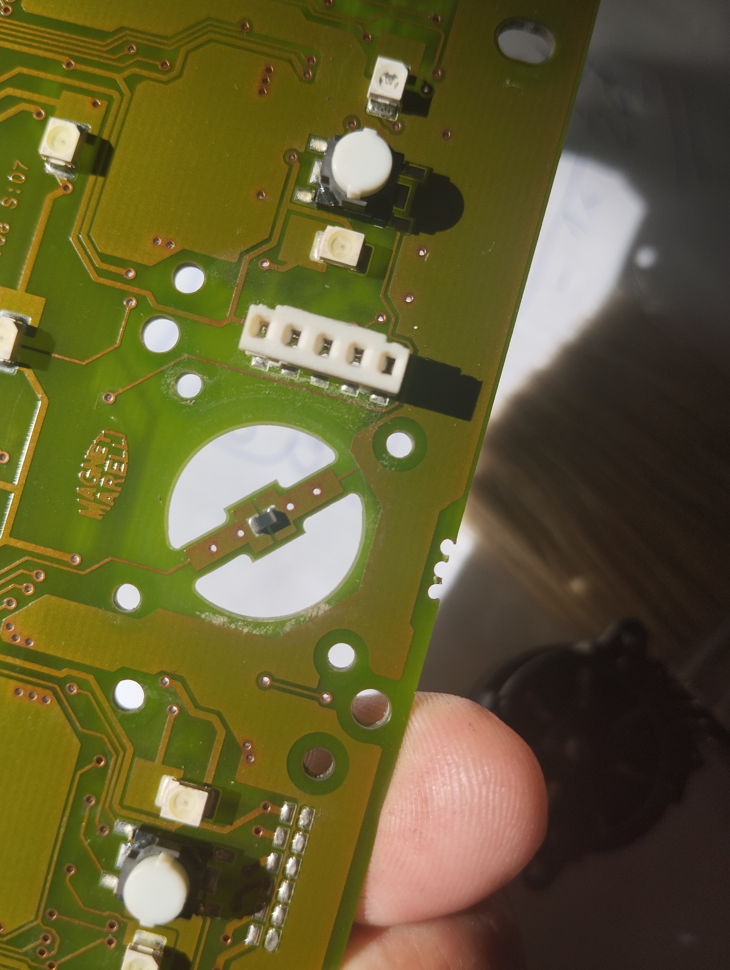

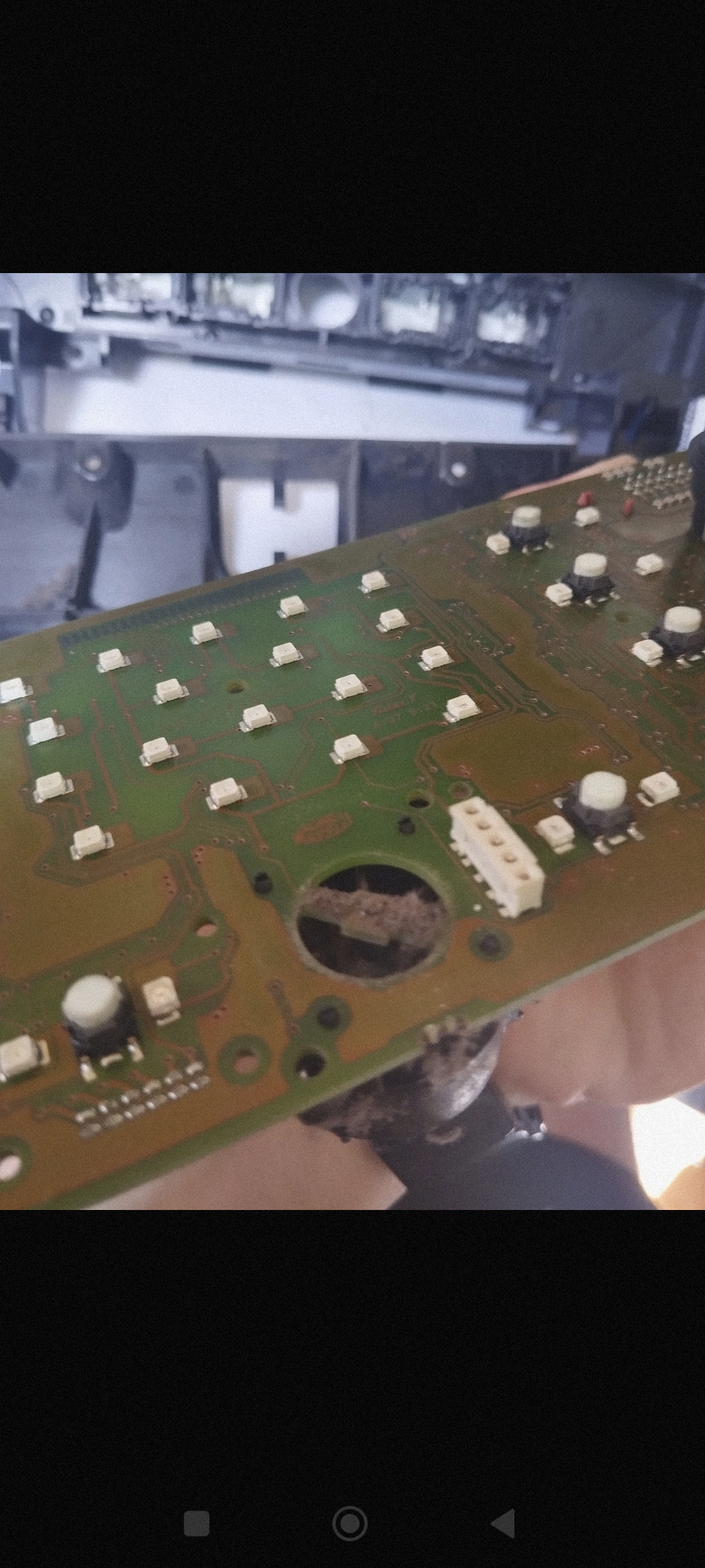

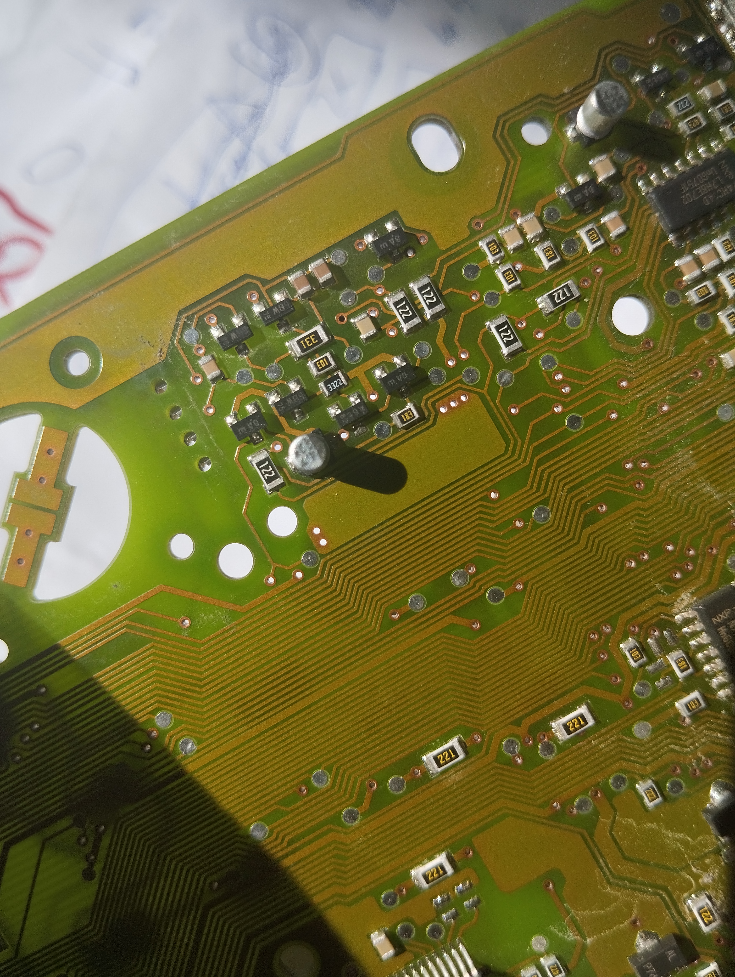

2nd step : you disassemble the climatronic panel , the exterior part has clips, easy with them and the mainboard is fixed by 4 screws and clips, easy to disassemble, easy with clips, proceed with patience, not to break them
3rd step : with a soft brush clean the dust inside, and also clean the SENSOR in the middle of the mainboard and also the grid from the front panel(it has dust and others on it) and yeah, the fan, the black fan , also take it out with patience out of the pins, clean it and oil it , and clean the excessive oil from the fan…and yeah you can clean the exterior buttons(the one which you press to control the air flow), I ve used “light machine oil”
This sensor and this fan are the problems…..i found this fan for new ( I didn’t buy it, we have no money left ) as climate control fan for : 1Pcs New Climate Control Unit Fan For AUDI A3 A4 Q5 TT 8P0959101 (you ll find it on ebay), but I will post some pictures with the original one from fiat Bravo, we have a code :9341706004 Papst
4th step : put all things together and test the panel, test it for errors
5th step : Good luck it worked, you deserve a beer !!!
P.S. If cleaning does not work, get a new or used climatronic panel, if you buy it used, IT NEEDS CLEANING and oiling.
So, I ve cleaned also the SH climatronic control and yeah, they both work, but don’t know for sure for how much time , you ll never know when something goes bad with Fiat climatronic, or others….

And yeah, Fiat bravo doesn’t have a defrost sensor, it says in the newer climatronic panel I bought (using the obd test), from 2012, this panel has also another software, but the same faults as the original from 2007, so clean them with patience and attention, and they will work.
Also after I've cleaned them up , I've searched the internet and yeah, other models of cars have this 9341706004 Papst, not only GM-Fiat Group
