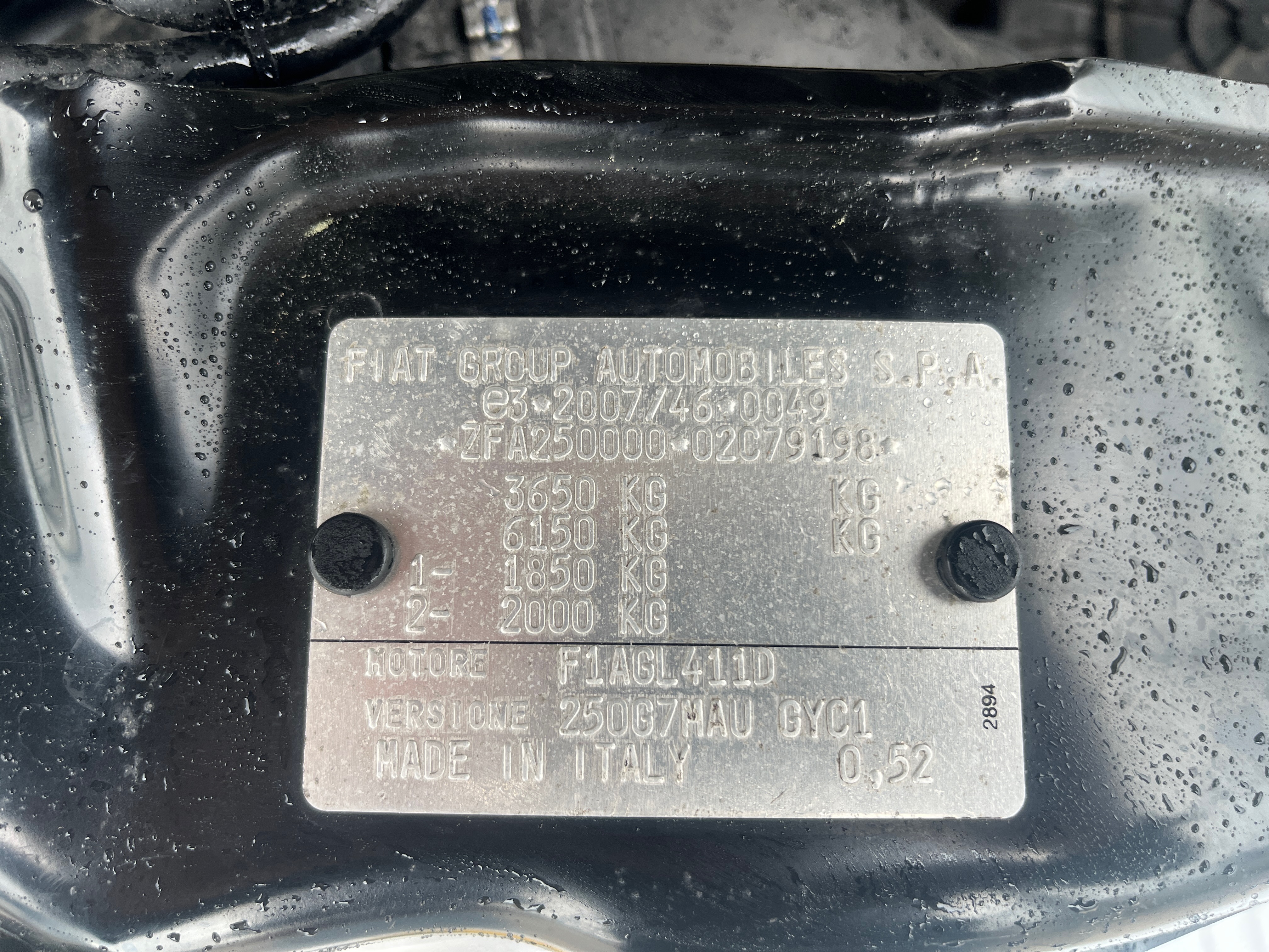

Hallo! Ik heb een Ducato camper uit 2017 met een 2.3 dieselmotor. Helaas is er een zuiger afgebroken, wat flinke gevolgschade heeft veroorzaakt. Het advies is om de motor te vervangen voor een nieuwe of gereviseerde motor.
Op het typeplaatje staat motorcode F1AGL411D. Mijn vraag is: bestaan er verschillende type of versies van motoren met deze motorcode? Of is het voor mij voldoende om een motor te zoeken met precies deze code en zijn al deze motoren met deze motorcode uitwisselbaar? Als afbeelding het typeplaatje toegevoegd.
Alvast bedankt voor je hulp!
"Hello! I have a Ducato camper from 2017 with a 2.3 diesel engine. Unfortunately, a piston broke off, which caused considerable consequential damage. The advice is to replace the engine with a new or reconditioned engine.
The type plate shows engine code F1AGL411D. My question is: are there different types or versions of engines with this engine code? Or is it sufficient for me to search for an engine with exactly this code and are all these engines with this engine code interchangeable? The type plate has been added as an image.

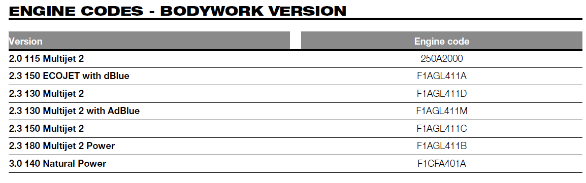

I'm sure others will reply shortly, but as far as I know the engine code is single-type specific, even minor variations in power or configuration of the similar engines have different codes. For example:
As @HughJampton states the engine code is single-type specific, even minor variations in power or configuration of the similar engines have different codes. For example the 150 F1AGL411C has a different turbo the F1AGL411M has a totaly different emissions system and would not be appropriate. The best (from my perspective) would be to replace with F1AGL411D
