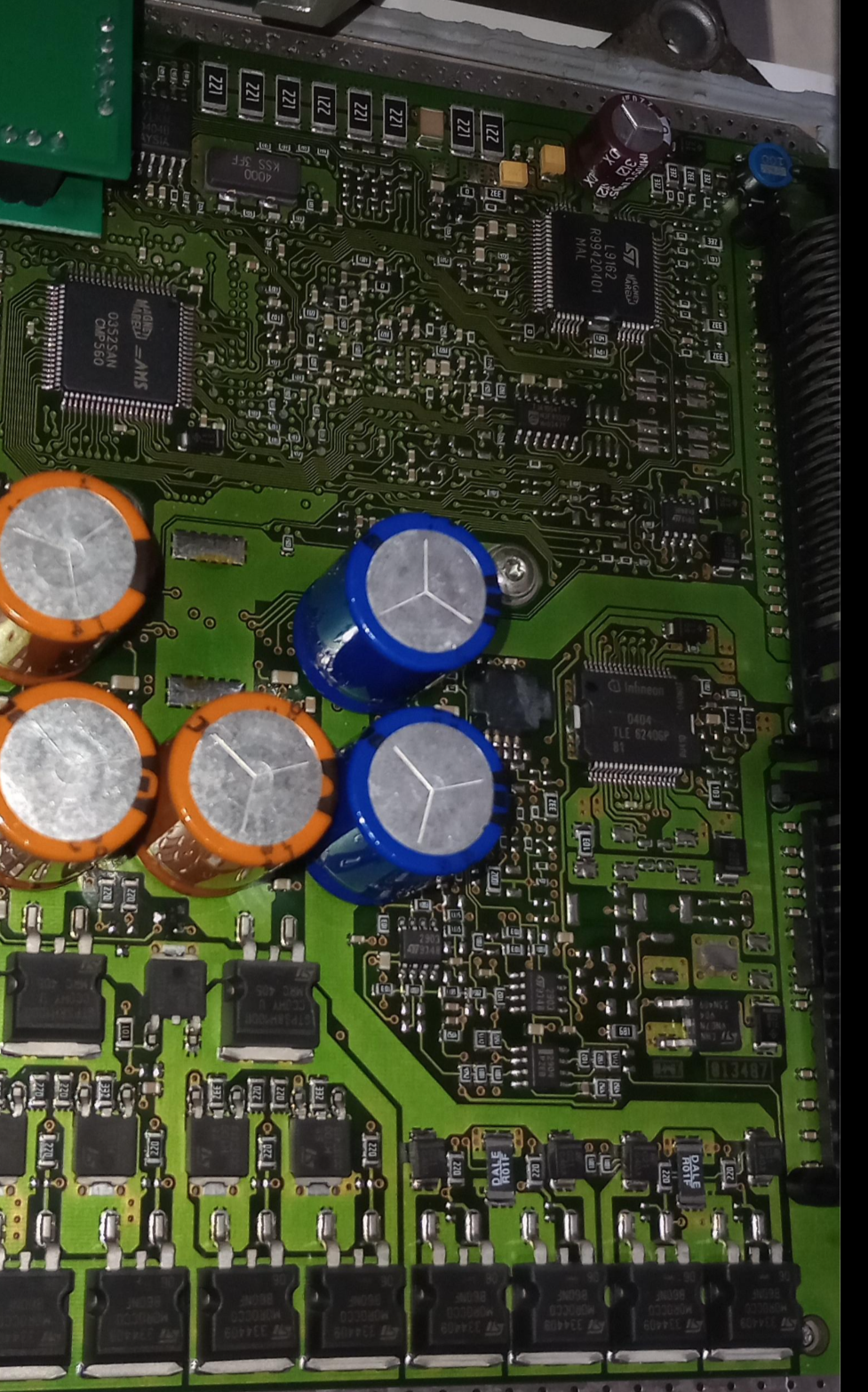

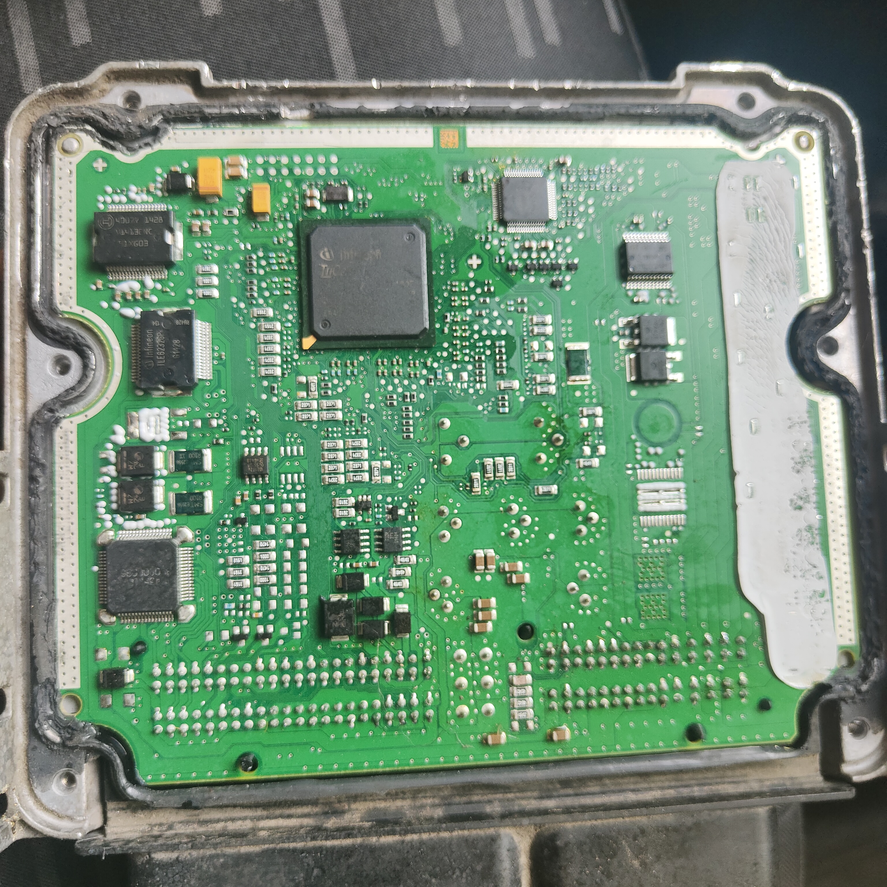

Mam rozwiązanie tego problemu, winna jest w sterowniku silnika a naprawa łatwa, wystarczy zimne luty poprawić i układ bga na nowo przelutować

I have a solution to this problem, the fault lies in the engine controller and the repair is easy, just fix the cold solder joints and re-solder the BGA system
Not sure I understand the logic
As far as I am aware there's no BGA

Najwyraźniej nie rozbierales i nie naprawiales, nie wiesz o czym mówisz, daje rozwiązanie a Ty gadasz głupoty, juz dwa samochody naprawione, fiat doblo i opel combo
