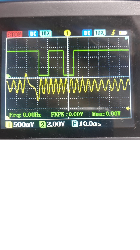

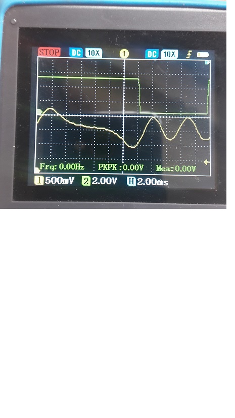

Please help. Fiat Ducato 2006, 2.3 JTD,88kW error P0016. Timing according to Oscillo is OK or timing bad ? Thanks.
Code indicates valve timing/cam belt/cam chain issue, so danger of valves meeting pistons and expensive repair.:(
If engine has developed this code and is still running it is probably slack/wear in the drive between crankshaft and cam shafts chain/belt hence crankshaft sensor information doesn't match with camshaft sensor information.
If so urgent repair required before much more expensive repair required!!!;)
Kód označuje problém s rozvodem ventilů / vačkovým řemenem / vačkovým řetězem, takže hrozí nebezpečí setkání ventilů s písty a nákladná oprava.:(
Pokud motor vytvořil tento kód a stále běží, je pravděpodobně uvolněný/opotřebený pohon mezi řetězem/řemenem klikového hřídele a vačkového hřídele, a proto se informace snímače klikového hřídele neshodují s informacemi snímače vačkového hřídele.
V takovém případě je nutná naléhavá oprava před mnohem nákladnější opravou!!!;)
Je načasování také špatné podle obrázků z osciloskopu, které jsem poslal? Nebo by mělo být načasování nastaveno/vypadat jako na tomto videu: ??
Motor auta také nestartuje.
Děkuji za vaši pomoc.
Does it have four good compressions, if not valve damage may have already happened.
The code indicates a mis match between crankshaft and cam shaft, so even if no physical damage the ECU will stop engine from running.
Others can advise better on oscilloscope readings, I am more old school motor engineer.;)
